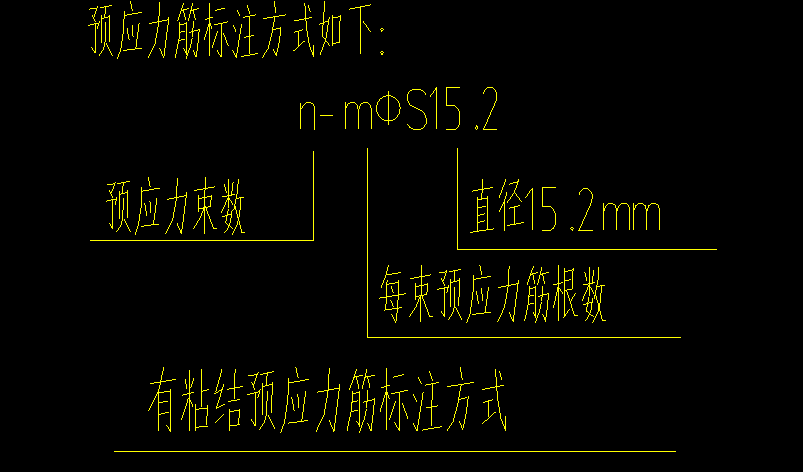

φ15.2為1.101kg/m。
首次提交 2023-01-30 21:43:41 最近修改2023-01-30 21:54:49 (修改過1次)
鋼筋的重量怎么算的?比方說箍筋:箍筋個數*長度*每米的重量,是不是這樣算?
