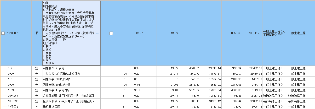

重慶森林 2023-01-30 18:06:07 | 陜西省 土建招投標鋼結構算量GJG | 226查看 3回答

沒有你的圖紙,說的不一定對。
制作都是7噸以下,咋安裝就套20噸了。不合理

可遇難求 鉆石專家
答題: 104937 被贊: 41776
缺少噴砂除銹
鋼結構刷漆應套環氧富鋅底漆+環氧云鐵中間漆
其他合適。

小的大牛 黃金專家
答題: 52523 被贊: 14878
你好,差不多就這些,有的還需要套取除銹、防火漆的定額子目的。
2023-01-30 21:50:14
