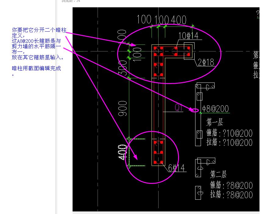

  • 如圖,雙層鋼筋該如何定義?
    如圖,雙層鋼筋該如何定義?謝謝各位老師
    雙層
    如圖,雙層鋼筋該如何定義?謝謝各位老師
    答:。。。
    雙層鋼
    廣聯達服務新干線
    建筑行業快速問答平臺-答疑解惑
    2014-09-14 20:18:43
  • 雙層
    2014-09-15 10:31:07
  • 此剪力墻及墻暗柱大樣圖所標的第一層和第二層應該是指繪制在第一樓層和第二樓層中的分別大樣吧,不是暗柱中的雙層的鋼筋。
