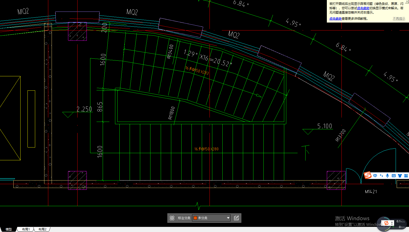

  • 請問這樓梯算弧形樓梯嗎,采用什么構(gòu)件布置
    弧形
我來答 收藏  舉報(bào)
    這個(gè)算是弧形樓梯的
    可以借用螺旋梯段布置計(jì)算

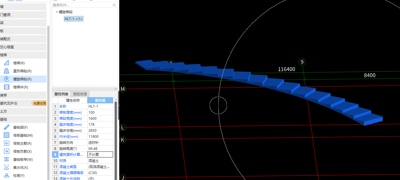

  • 您好 弧形段按土下操作
    在導(dǎo)航欄樓梯新建“螺旋梯段”使用螺旋梯段和現(xiàn)澆板進(jìn)行繪制,在屬性列表里面調(diào)整屬性信息,使用【點(diǎn)】布置,螺旋梯段鋼筋在【屬性列表】中的【其它鋼筋】中輸入,現(xiàn)澆板的鋼筋用板受力筋繪制即可。如圖:
    若按以上方法繪制的形狀和圖紙要求不符,建議在【表格算量/表格輸入】手動(dòng)處理。
