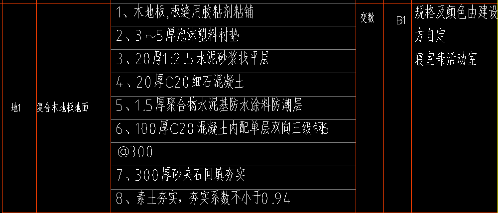

  • 地磚套定額
    如下圖,怎么套這個定額呀,有大佬指點下嗎套定額
  • 第8條套原土打夯的子目
    第7條套砂墊層或礫石墊層的子目
    第6條套砼墊層的子目,鋼筋套鋼筋的子目
    第5條套防水涂料的子目
    第3條和第4條分別套砂漿找平層和砼找平層的子目
    第1、2條套木地板的子目,如果木地板子目中不包括泡沫襯墊時可以單獨套子目
    以上內容 中沒有合適 的子目可以套用時可以直接按實際的市場價以補充子目去輸入計算就可以了
    2023-01-30 12:57:44
  • 套如下幾項定額:1.素土夯實;2.300厚砂夾石;3.1.5厚聚合物水泥基防水涂料防水層;4.20厚細石混凝土;5.20厚1:2.5水泥砂漿找平層;6.木地板鋪貼。其中第4條20厚細石混凝土,常見的是40厚細石混凝土.供參考選用。
