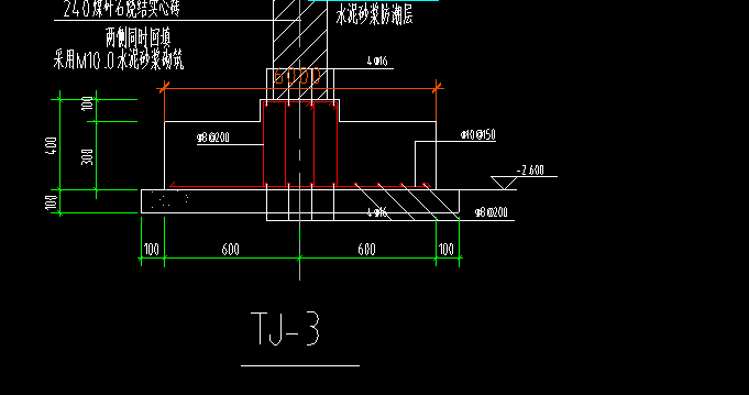

  • 這種條基的鋼筋怎么繪制
    條基
全部回答 (6) 首答僅用{{minutesHtml}}

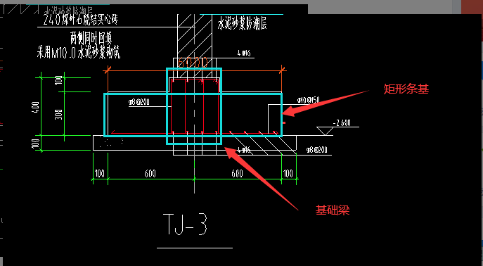

  • 矩形條基+基礎梁
    2023-01-30 10:14:05
  • 條基的鋼筋 正常定義和布置受力筋和分布筋啊,中間部分用梁構件定義并布置即可 。
    2023-01-30 10:15:05

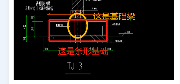

  • 條基+基礎梁
    2023-01-30 10:15:21

  • 矩形條基+基礎梁,條基正常定義截面尺寸,鋼筋布置受力筋和分布筋,其他的使用梁構件定義并布置即可
    2023-01-30 10:18:44
  • 這是有梁式條形基礎
    是基礎梁+條形基礎
