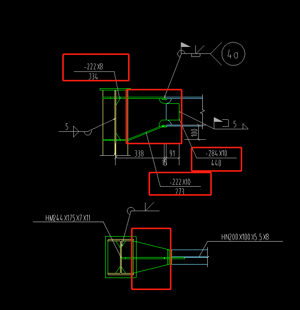

關于鋼柱和鋼梁的連接
圖一是鋼梁GL1與鋼柱的連接,圖二是連接詳圖(圖紙上就一張詳圖,沒有其它內容)。這里有點看不懂,不知道是不是我畫的圖三呢?圖二粉紅色的是不是12厚度的鋼板呢?如圖三所示H型鋼柱左右都有,一共是四塊鋼板?寬度的話是近似鋼柱寬度的一半對嗎?還有算出這個鋼板的量,這個量是算到柱子還是算到梁里面呢?
