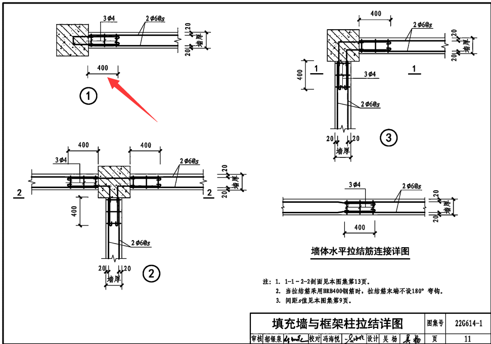

一般還是按結構設計說明的一個搭接長度(按基本錨固長度*一個系數)。
2023-01-28 11:42:55
竹風 黃金專家
答題: 37362 被贊: 16517
搭接長度400
參照22G614-1砌體填充墻結構構造
