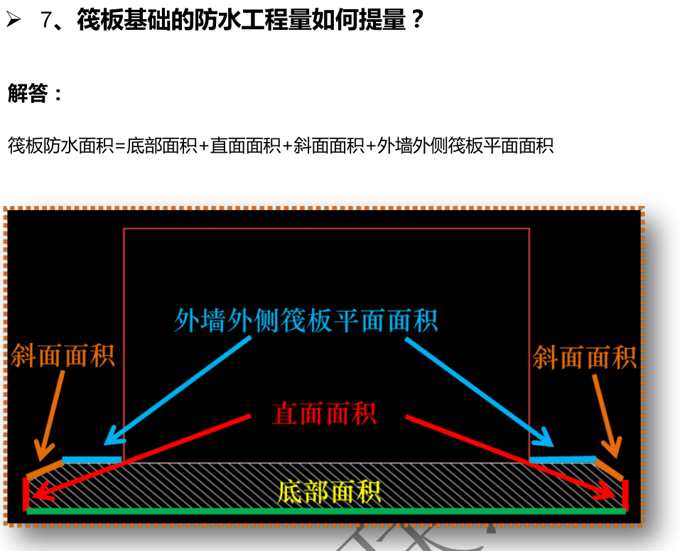

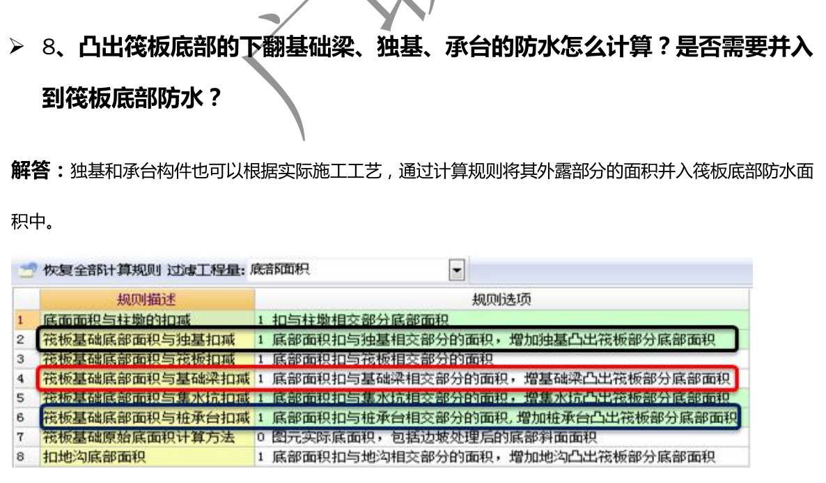

  • 各位學長同僚過年好,有事不明,望解惑,謝謝。計算基礎防水工程量。
    基礎防水工程量:筏板(南高北低,有坡度),獨立基礎(四邊有坡度),排水溝(兩邊有坡度),后澆帶。
    1.每個構件是不是都可以用墊層(不外擴)面積來當防水面積?
    2.筏板如果設置坡度,那其他構件就沒法在設置坡度了,一般怎么解決?

  • 可利用各種構件的底及側面各代碼設置
    2023-01-28 10:14:04
  • 按展開面積計算
    2023-01-28 10:25:29
