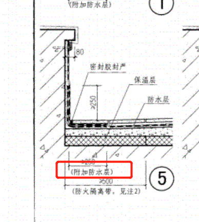

  • 這個附加防水層是要單獨計算嗎
    防水層
全部回答 (7) 首答僅用{{minutesHtml}}
  • 清單不計算,定額可以計算
    2023-01-28 09:30:28
  • 不另計
    2023-01-28 09:31:55
  • 這個需要看當地定額規定,防水附加層是否包含在定額子目內。
    河南16定額防水附加層需單獨計算。
    2023-01-28 09:32:33
  • 附加的,寬度不同的,要獨立計算的。
    2023-01-28 09:33:58
  • 這要根據當地的定額情況確定,如果定額有附加層的子目就要另外計算附加層的面積,如果防水層子目中綜合了附加層,就不用計算附加層的面積。
    2023-01-28 09:42:28
  • 清單不單獨計算
    2023-01-28 09:44:17
  • 你好,看你們當地的計算規則要求,這個有的地區是計算呢,有的是不計算的。(例如陜西,04不需要計算的,09計算呢。)
    2023-01-28 09:49:59
