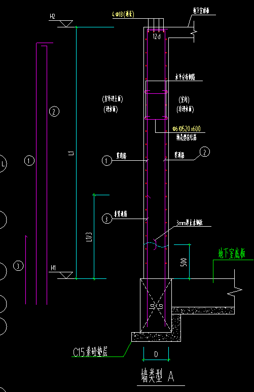

  • 這種地下室外墻應(yīng)該在GTJ里面怎么設(shè)置 怎么畫 有沒(méi)有人教一下
    室外外墻
我來(lái)答  邀請(qǐng)別人來(lái)回答
 提醒提問(wèn)者

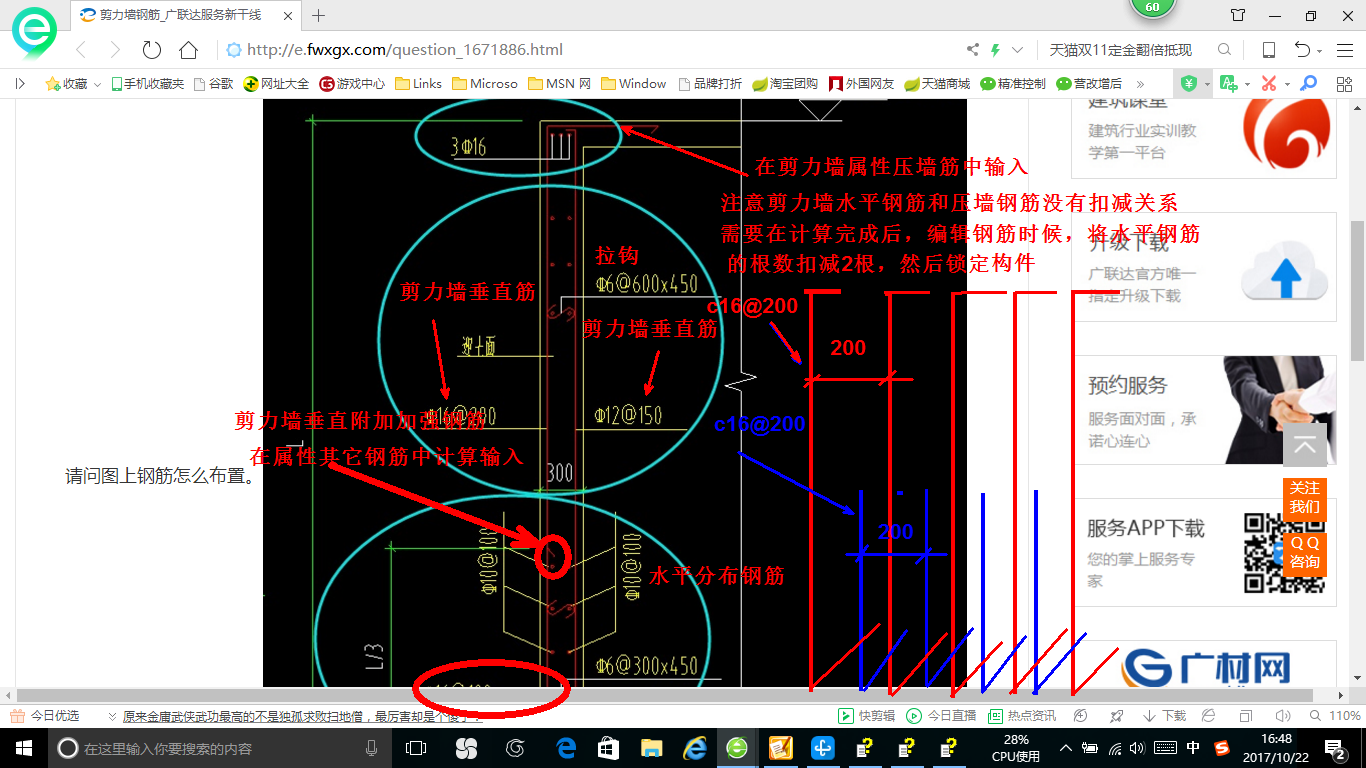

  • 用剪力墻設(shè)置,3號(hào)附加筋在屬性內(nèi)的其它鋼筋內(nèi)設(shè)置,頂?shù)?C18在屬性內(nèi)的壓墻筋內(nèi)設(shè)置,其余對(duì)應(yīng)設(shè)置可以
    2023-01-28 07:54:10
  • 你好:用剪力墻定義。答疑解惑廣聯(lián)達(dá)服務(wù)新干線建筑行業(yè)快速問(wèn)答平臺(tái)-答疑解惑
    2023-01-28 08:02:06
  • 和普通混凝土墻的設(shè)置一樣
    無(wú)非就是其他鋼筋里增加豎向加強(qiáng)筋、壓墻筋
    2023-01-28 08:22:32

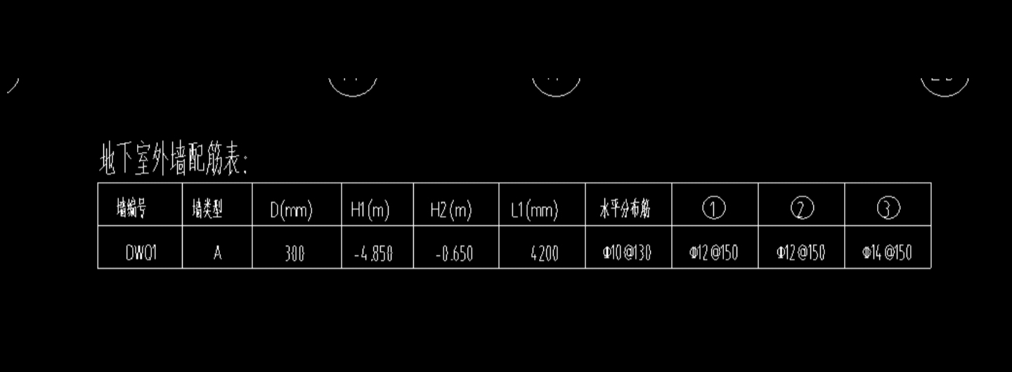

  • 水平鋼筋直接按圖紙輸入,垂直鋼筋輸入(1)①貫通鋼筋+(2)②貫通鋼筋,③下部加強(qiáng)筋在剪力墻的其他鋼筋屬性中輸入。
    2023-01-28 09:23:17
