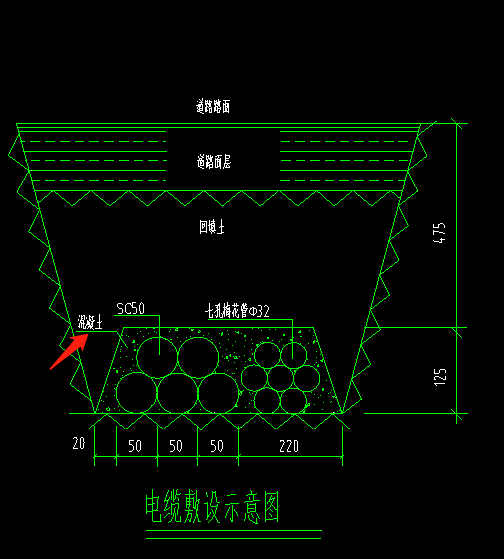

  • 混凝土工程量是按管的通長計算嗎?
    通長
    混凝土工程量是按管的通長計算嗎?
    是的,但是要扣除井所占位置,有的地方管長是不扣井的,注意一下,另外清單有的規則和當地定額也不一樣,所以套價時,要注意定額工程量不要一味的輸入QDL,有時容易出錯。
