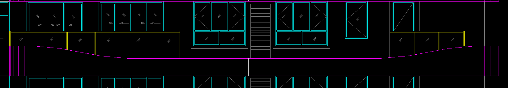

  • 這種不規則剪力墻陽臺怎么建模
    剪力墻
    可以用剪力墻定義布置,然后定義異形墻洞布置在剪力墻頂部
    2023-01-23 02:58:37
  • 仔細一考慮,這不是不規則陽臺,應該結合平面圖看看,這極有可能是一無用的線。咨詢設計單位確認一下。
    首次提交 2023-01-23 03:20:19  最近修改2023-01-23 07:04:33 (修改過2次)
  • 你好:用剪力墻定義,然后定義異形墻洞口,點繪制。
    2023-01-23 10:13:44
  • 先查看大樣看看構造,看上圖應只是欄板一邊高一邊低
