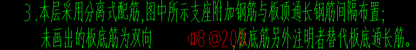

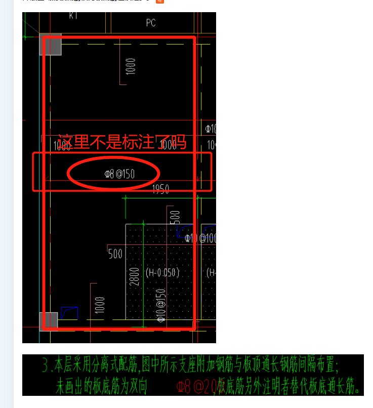

降低是5cm,如果兩個截圖是同一張圖紙的說明,就是如設計說明的C8-200板底雙向

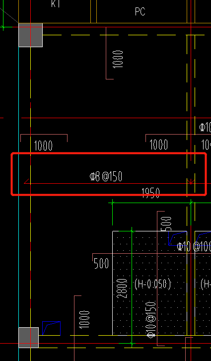

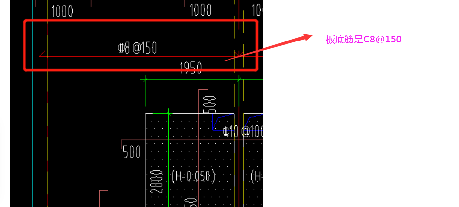

c8-150降板與沒降的還是一塊

設計已經明確了的
