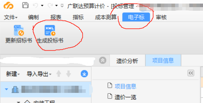

  • 請問大神們 導出來的電子投標書能不能選擇只導出部分表格啊?
    投標書
    我看了下沒有選項 不知道可不可以選?

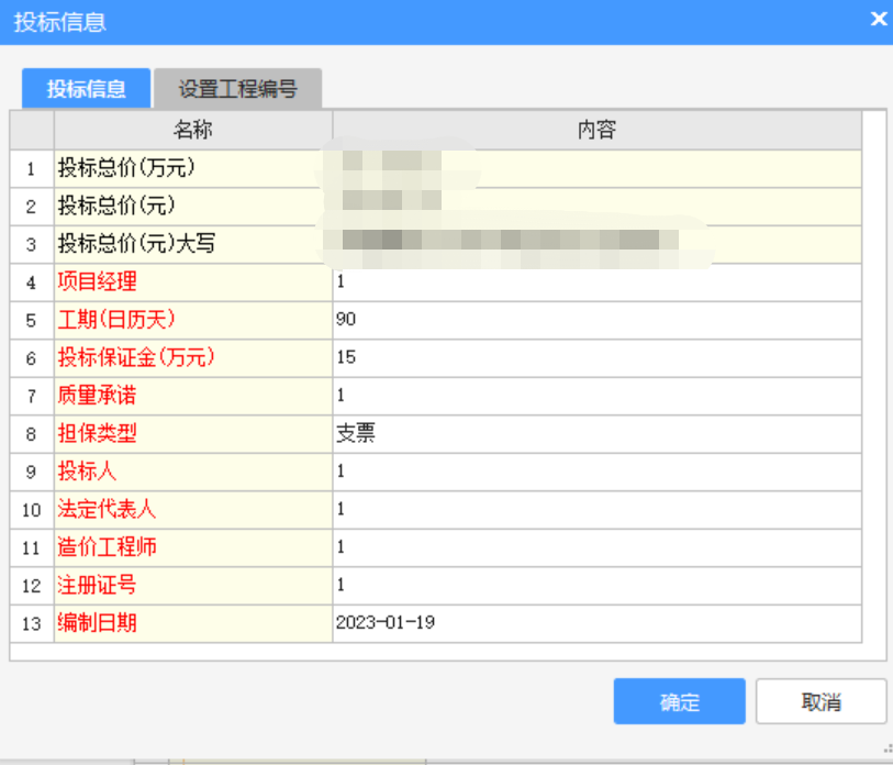

    標書再請問下圖中紅色部分是不是必須填寫正確的相應內容?不能像圖中隨便亂寫?
    不能吧,紅色部分最好填寫正確的相應內容,隨便填也能導出電子投標文件的。

  • 電子標不能選表格
    2023-01-19 10:44:48
  • 并不能
    2023-01-19 10:50:19
