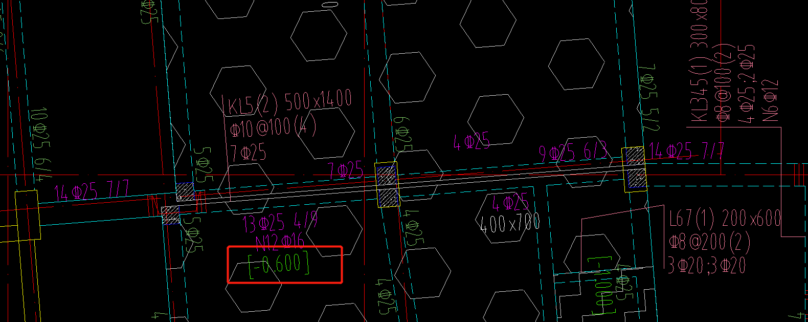

  • 這是層頂標高-0.6,還是說標高就是-0.6
    層頂標高頂標高
  • 局部標高為該樓層標高-0.6米。

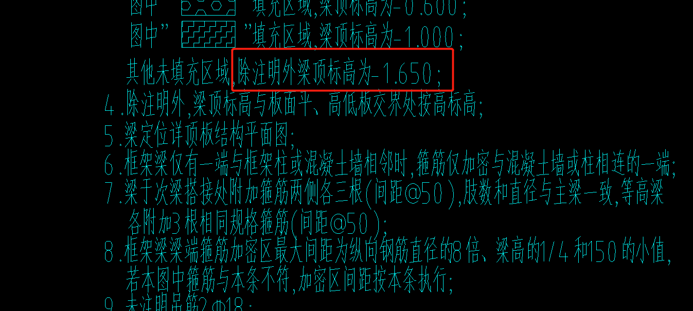

  • 這種結構各部位的梁的標高會不一樣的,這里說的是除注明梁的標高外,其他梁的頂標高都是-1.65m,具體層高看結構圖

  • 你好,看一下這是說的本層,標高范圍多少,還是說的標準層,謝謝。
    首次提交 2023-01-18 16:04:14  最近修改2023-01-18 16:05:07 (修改過1次)
  • 你好:這是梁的頂標高:層頂標高-0.6m答疑解惑
