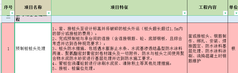

  • 樁頭處理按根計算,審計認為有的不需要鑿樁頭,需要將這部分按市場價扣除,合理嗎?
    樁
  • 你好:需要套截樁頭的,定額是綜合考慮的·,這是不合理。
    2023-01-17 14:27:52
  • 按根計算也不是不可以,但是要按不同規格分開計算,且應該描述樁徑。
    2023-01-17 14:40:54
  • 因為預制樁屬于成品樁靜壓到設計標高,不需要超灌高度,所以不需要截樁頭,即使過程中出現土質異常樁壓不進設計標高,也需要引孔壓至設計標高,除非設計出圖明確這些樁的處理方式、總之靜壓樁不需要截樁頭,除非出現異常
    2023-01-17 15:43:22
  • 看下大樣圖
