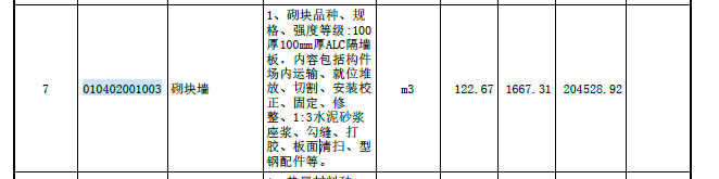

無錫易烊千璽 2023-01-17 09:27:38 | 江蘇省 土建招投標 | 652查看 1回答
2023-01-17 09:44:26 補充
控制價的單價很高,光套砌體墻,單價不夠

就套砌體墻

問一下大佬這個套什么清單跟定額 謝謝
如圖所示的砌塊墻該套什么定額?
結施圖中砌塊墻是加氣混凝土砌塊,建施圖中砌塊墻是砂加氣混凝土砌塊墻?請問這種情況該套什么定額?另外上述墻120厚的該怎么套?標準換算中也沒有換算成120厚這一項。初學者,請老師詳細指點?
