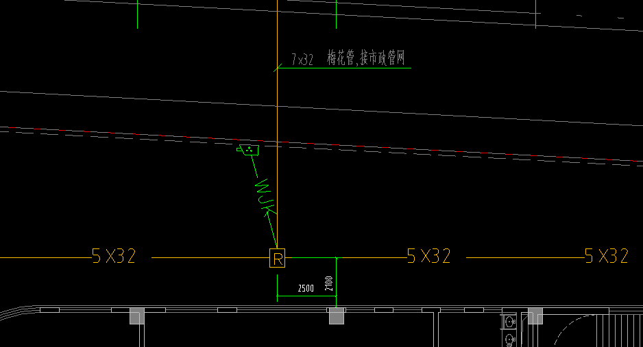

婷瑤 2023-01-16 21:17:35 | 陜西省 安裝 | 1297查看 2回答
落地請開機 專家
答題: 3721 被贊: 1537
你這就是一根,套塑料管埋地敷設就行
2023-01-16 21:45:46
其實 專家
答題: 634 被贊: 566
套室外塑料給水管(黏結),人工乘以0.85,河北的可參考,定額說明里有
2023-01-17 09:10:51
