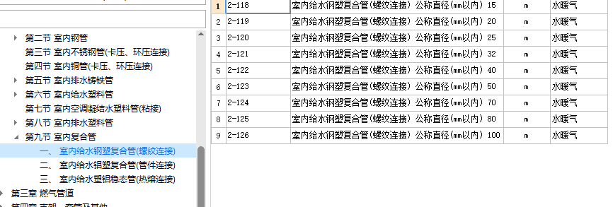

  • 法蘭連接的鋼塑復合管套什么定額,沒有法蘭可以套螺紋的嗎?
    定額
    法蘭連接的鋼塑復合管套鋼管焊接定額,不可以套螺紋的。
    2023-01-16 10:50:21
  • 可以
    回答正確請采納并點贊,因為每一個專家都是免費服務
    2023-01-16 10:50:21
  • 借用消防工程的鋼管(法蘭連接)安裝子目,鋼管及管件,按襯塑鋼管、襯塑管件的價格輸入,
    法蘭,另行計算。
    2023-01-16 10:57:08
  • 法蘭連接的鋼塑復合管套工業(yè)管道低壓管道里的成品襯里管。
