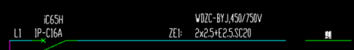

  • 配電箱系統圖
    配線箱系統圖中,右半部分的信息是什么?
    配電箱配線
    2023-01-16 10:35:34 補充

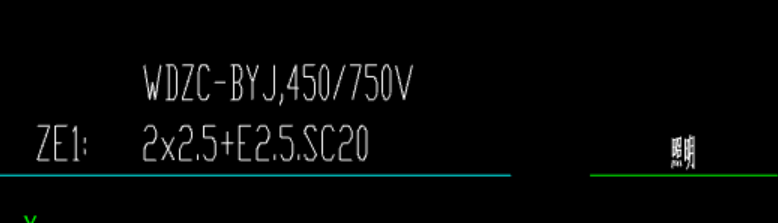

    這些標注都對應著什么?
    配線:WDZC-BYJ-3*2.5
    電壓等級:450/750V
    配管:SC20
    2023-01-16 10:45:37
  • 回路信息
    2023-01-16 10:34:03
  • 這個回路的配線   低煙無鹵阻燃C級   BYJ代表交聯聚乙烯絕緣布電線    3根2.5平方的  穿SC20管
    對應  照明回路,找平面圖
    首次提交 2023-01-16 10:34:55  最近修改2023-01-16 10:36:37 (修改過1次)
  • 回路的配電線信息,3根2.5的線,穿直徑20的鋼管。
