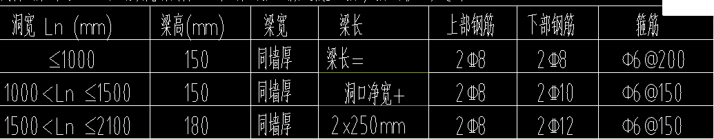

陳光源 2023-01-16 09:14:20 | 廣東省 土建土建算量GCL2013土建計量GTJ | 268查看 4回答
xagcc 鉆石專家
答題: 316660 被贊: 71918
過量寬度是同墻的厚度的。
2023-01-16 09:16:36
nh 鉆石專家
答題: 134538 被贊: 27787
寬度是按對應的墻厚設置
2023-01-16 09:18:04
牛仔 專家
答題: 1545 被贊: 435
可不一定,看門高是否到結構梁底。
2023-01-16 09:18:18
離婁 專家
答題: 1868 被贊: 1889
你好,需要結合梁結構圖,看是否門頂有框架梁,再考慮布置過梁,謝謝。
