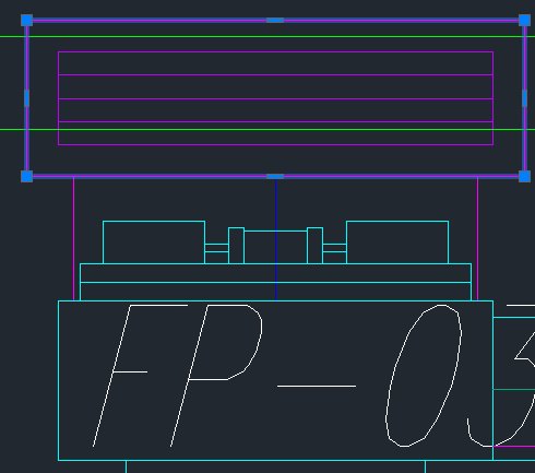

  • 請教老師,風機盤管上連接回風管還是回風箱?上面安裝有回風口?
    回風箱
    上面是回風口,是隨風機盤管帶來的,不用安裝(回風箱與風機盤管是整套的)。
    只有送風口與豎向短風管,需要后安裝。
