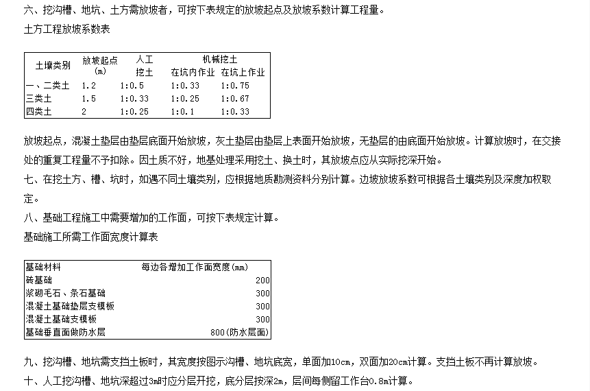

  • 你好:大開挖是坑內作業,挖基坑,槽土方是坑上作業的。
    2023-01-15 16:55:07
  • 看經審批同意的施工方案,是采用那一種的,一般有地下室的工程,是坑內作業的。
    2023-01-15 17:06:26
  • 依據經審核的施工方案。
    2023-01-15 17:42:38
  • 一般較淺的基坑,是在坑上作業,較深的基坑,是坑下作業.
    2023-01-15 19:37:30
  • 面積大、深度深就需要在坑內作業。
    2023-01-15 20:39:29
