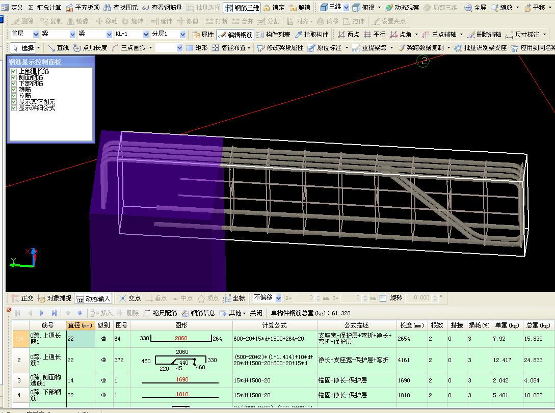

  • 請問這是什么意思,在廣聯達中是要加什么鋼筋嗎
    廣聯達廣聯達中
  • 是懸挑梁的形狀,在計算設置里按圖紙要求形狀選擇對應的設置答疑解惑

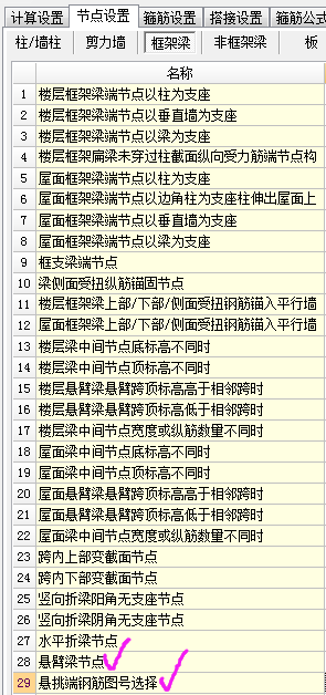

  • 計算設置,節點設置,梁-

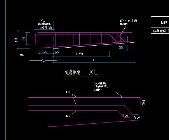

  • 按平面圖標注確定的。

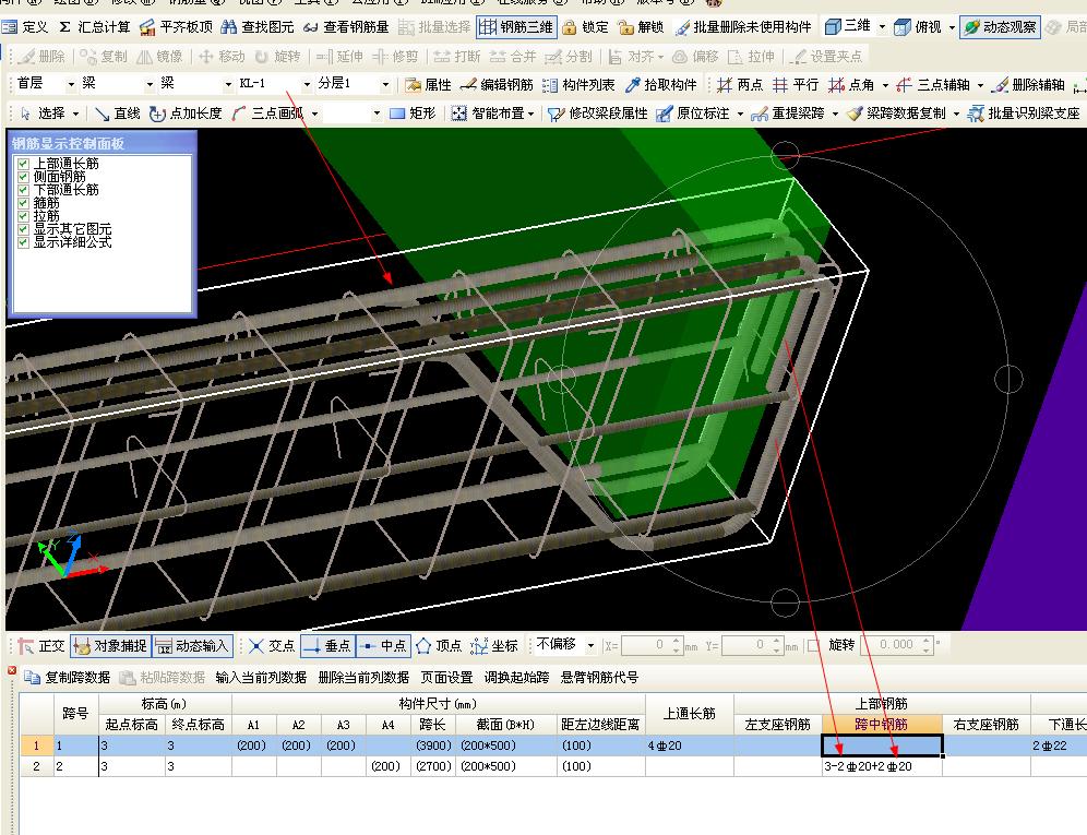

  • 懸挑梁,在軟件中對照圖紙,可以在軟件中輸入的,輸入,不能直接輸入的,在其他鋼筋中輸入處理.
