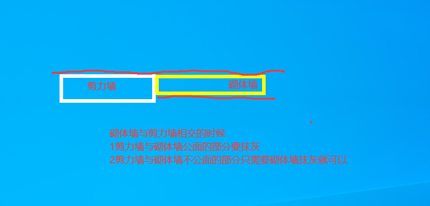

  • 可收口剪力墻就是說的剪力墻和砌體墻相交的位置有錯坎,錯坎的剪力墻部分不用抹灰了,只是抹砌體墻部分
    總之這句話中心思想就是剪力墻柱等砼構件面不用抹灰的
    獨立柱
