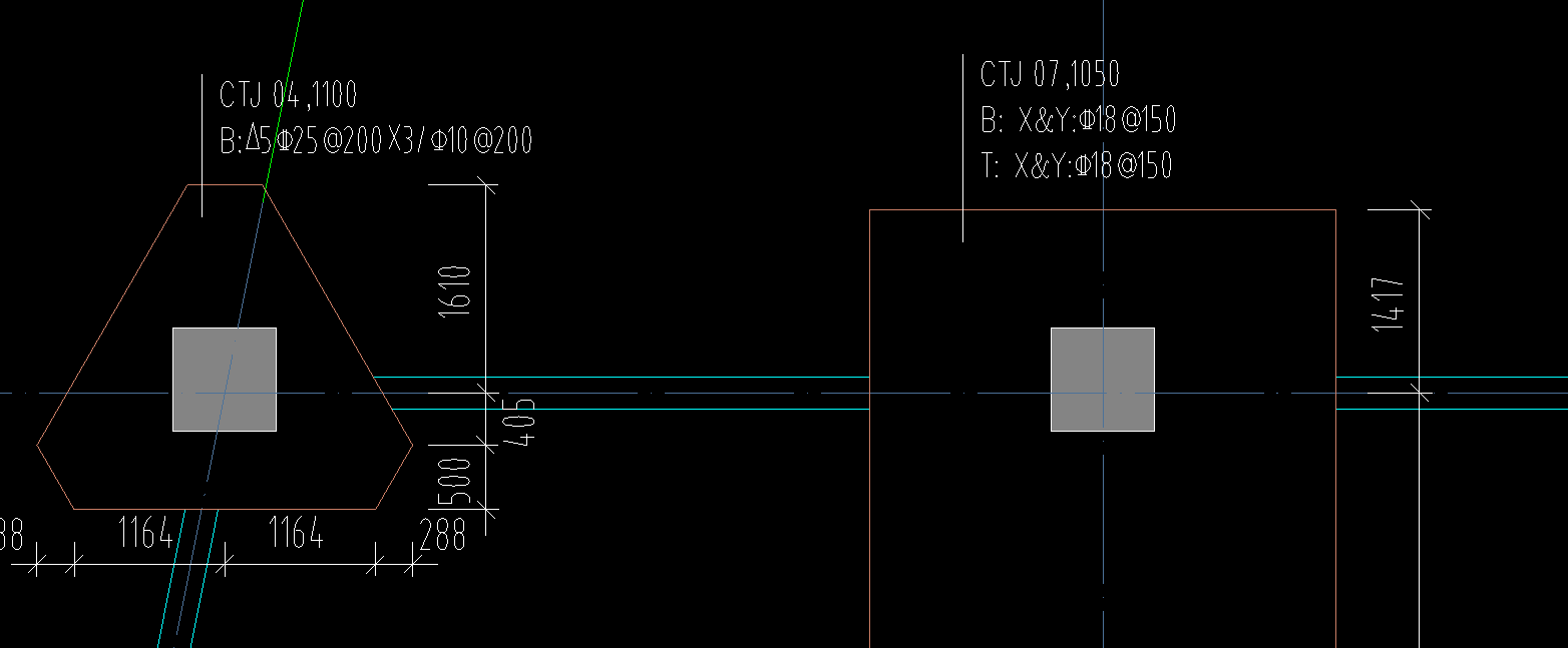

  • 請教各位老師,樁承臺的高度不一樣,怎么設置基礎梁的標高
    承臺的高度樁
  • 承臺面高低相差50,基礎梁頂你就按高的承臺來也可以的

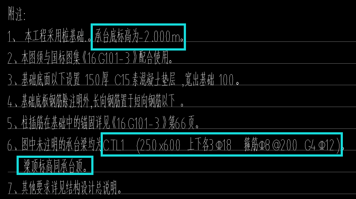

  • 承臺高度不同,承臺的底標高是否一致?
    承臺梁頂不會是傾斜的吧,肯定是一個水平的吧
    2023-01-14 12:06:39
  • 你好:基礎梁的起點和終點標高不同的,按照承臺頂標高設置。
