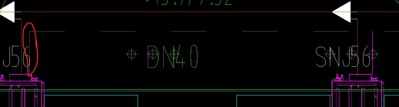

  • 請問一下冷凝管主管是dn40,那支管是多少呢
    支管
全部回答 (7) 首答僅用{{minutesHtml}}
    DN20就可
    2023-01-13 21:16:15
  • 應該是小于40的  具體可以看系統圖
    2023-01-13 16:40:01
  • 支管25
    2023-01-13 16:40:23
  • 見設計圖紙。
    2023-01-13 16:40:54
  • 看看圖紙標注  一般小一個直徑
    2023-01-13 16:42:36

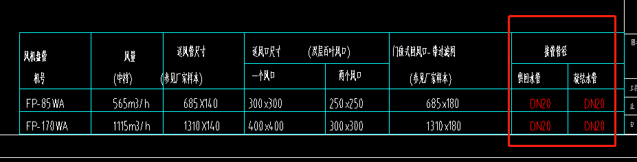

  • 從圖紙上找類似這個表:
    2023-01-13 16:44:33
  • 供回水管DN20(3/4吋)
