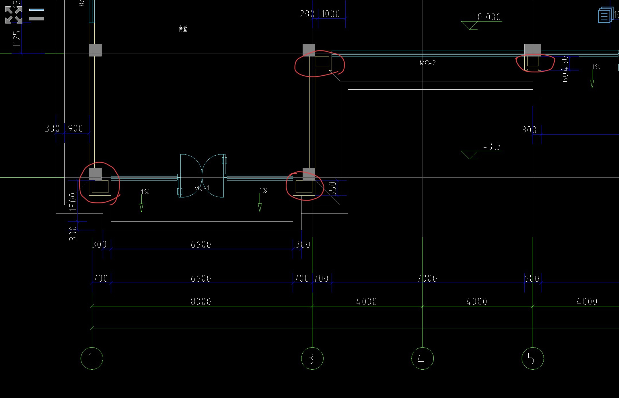

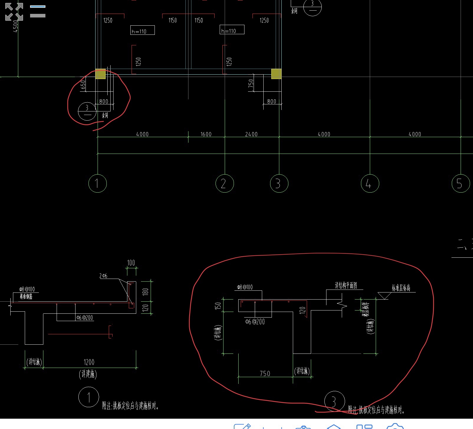

  • 請問一下建施圖和結施圖中突出墻體這一小塊的是什么呢?該怎么畫呢
    墻體
    出墻
  • 前一個截圖是外立面裝飾構件,可以用砌體墻定義布置;后一個截圖是小的懸挑板,就是用板定義布置

  • 看圖是裝飾構件

  • 墻體做成口字的。下部是矩形板的。

  • 這是磚砌的裝飾柱,用相應厚度的磚墻布置。
