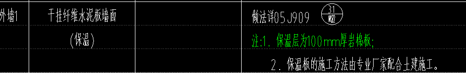

  • 外墻已經用保溫板布置過了,還需要再布置這個裝修嗎?
    根據剖面圖能看出來外墻有一個100的保溫板,就用“保溫層”創建的構件已經布置上去了,現在做裝修的時候還需要再在“墻面”里面創建外墻的裝修再布置上去嗎?剖面圖
  • 沒明白你的意思,但是我知道外墻裝飾工程量和保溫層工程量都需要單獨繪制
    2023-01-12 10:00:59
  • 需要
    2023-01-12 10:02:57
  • 保溫層構件提取面積就可以,如果另外有抹灰做法再繪制墻面抹灰構件計算。
    2023-01-12 11:13:12
  • 保溫是保溫
    裝飾墻面是墻面
    都要布置計算的
