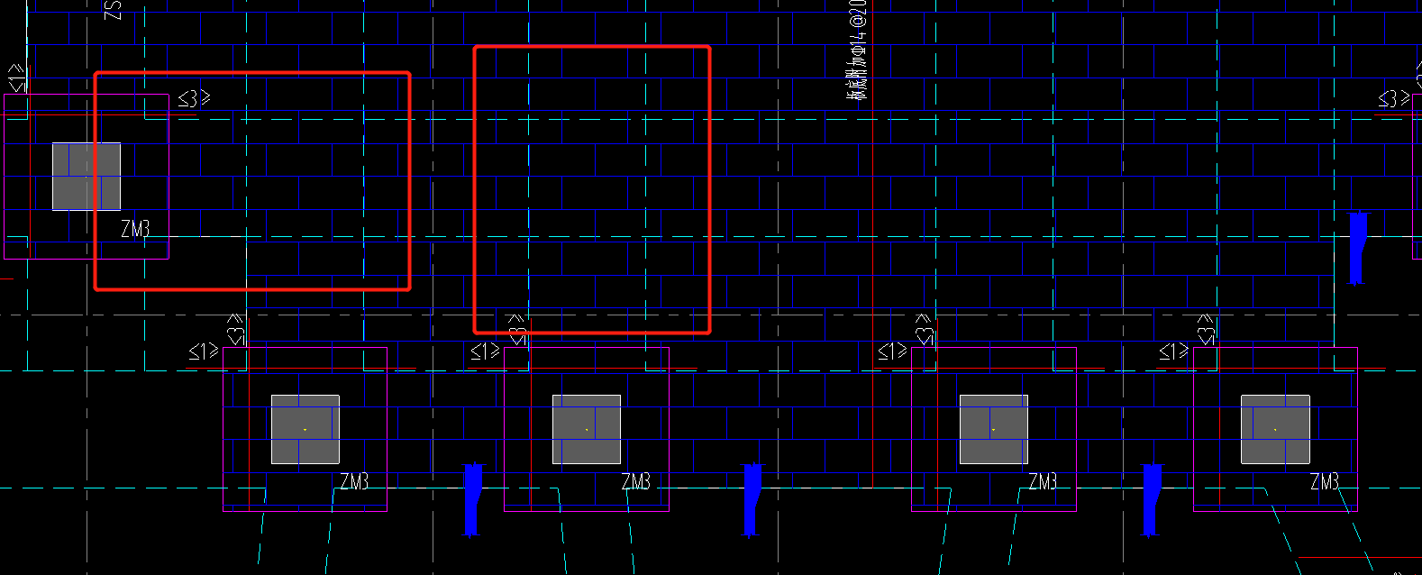

  • 請問:是不是有柱帽的地方就有板帶?
    2023-01-11 15:44:55 補(bǔ)充
    柱帽圈出的位置是不是就是板帶?
全部回答 (6) 首答僅用{{minutesHtml}}

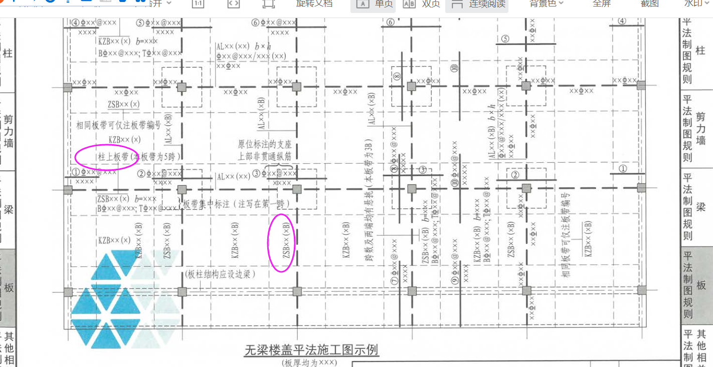

  • 一般情況 是這樣的 ,
    2023-01-11 15:40:49
  • 取決于設(shè)計(jì)要求
    截圖的虛線應(yīng)該是板帶,具體還是需要看設(shè)計(jì)說明
    首次提交 2023-01-11 15:41:33  最近修改2023-01-11 15:46:00 (修改過1次)
  • 不一定,要看圖紙標(biāo)注
    2023-01-11 15:42:15
  • 需要看圖紙。
    2023-01-11 15:46:32
  • 這要根據(jù)設(shè)計(jì)情況判斷。
    2023-01-11 15:47:39
  • 你好:板帶
    2023-01-11 15:47:39
