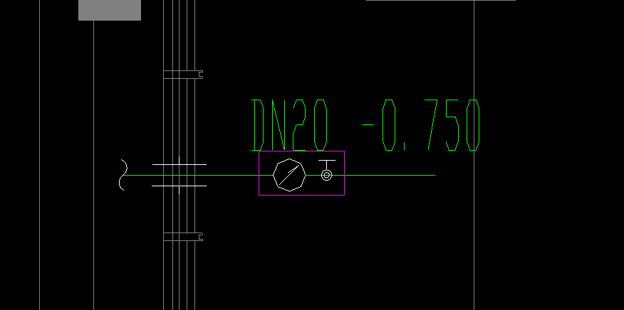

  • 商業網點的給排水需要預留嘛?需要的話需要多少呢?預留的是波浪線后面的管子嘛?
    給排水預留
    需要由本工程的實際情況確定,如未明確要求預留,只需計算至波浪線位置。
    回答正確請采納并點贊,因為每一個專家都是免費服務的
    2023-01-11 14:58:55
  • 需要預留,預留多少按平面圖計算,預留的是波浪線那段管,波浪線后面的管是實際商業網點用的管
