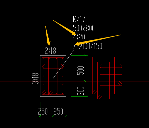

    正常開CAD顯示的圖紙可以看到鋼筋符號,但是廣聯達添加圖紙之后全部都不顯示鋼筋符號了,無法導入鋼筋,這是為什么?該怎么操作才能正常導鋼筋?請指教
    步驟一:點擊“建模”下方的【查找替換】功能,鼠標左鍵點擊CAD圖紙中的鋼筋符號/標注等信息,則會在“查找內容”中自動顯示。例如:查找出來的內容是:2?20或2%20或2 20等等。
    步驟二:將“查找內容”中不需要的信息刪除;例如:刪除符號前后的數字2和20,其余特殊符號或空格保留不動即可;
    步驟三:在“替換為”輸入需要替換的信息或選擇需要替換為的鋼筋級別,點擊全部替換或替換命令即可替換。如圖:
    備注:鋼筋GGJ2013軟件中的【符號轉換】和【批量替換】功能在土建計量GTJ中取消了,直接使用【查找替換】即可。

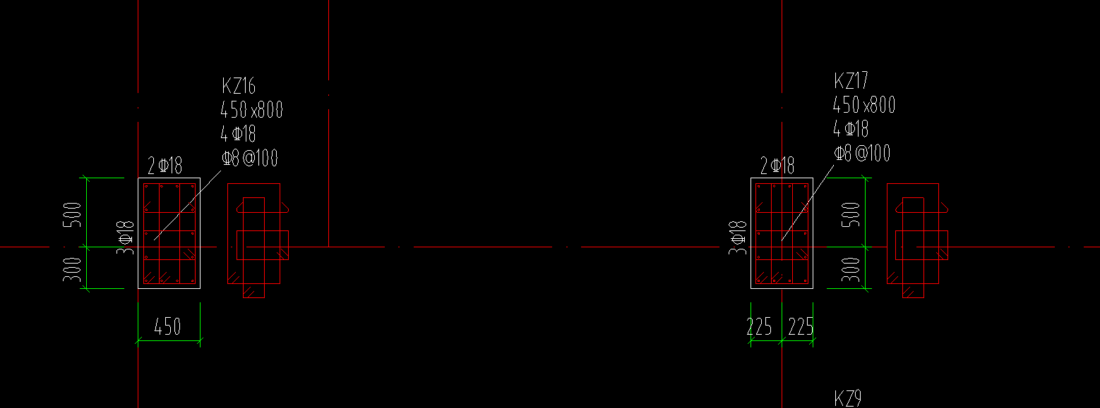

  • 因為圖紙版本較新。
    將圖紙進行轉舊處理,常用方法轉T3格式后導入。
    還不行則可以嘗試分割圖紙后導入。
