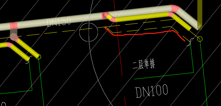

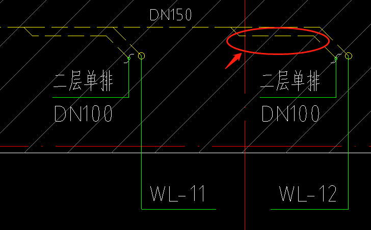

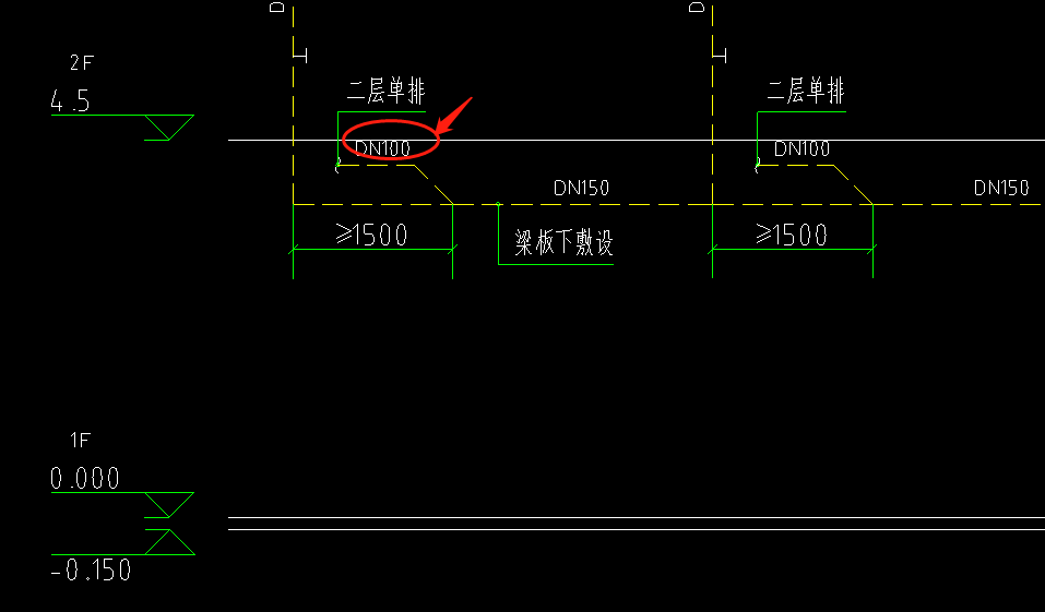

  • 您好,請問紅色圈圈DN100的排水管標(biāo)高應(yīng)該是多少?(因?yàn)閳D中并為注明該標(biāo)高,)

    這個(gè)你設(shè)置成距頂板-0.8m就可以

  • 按梁板下標(biāo)高
