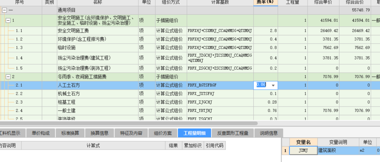

  • 為什么別的措施費費率可以調,安全文明施工費的點不動,是哪里設置問題嗎
    安全文明施工費措施費
  • 安文費屬于不可競爭費,不讓調整的,如果非要調,需要在右邊找到一欄:措施類別,把這個選擇為其他,調整后再換回來就可以了
    2023-01-08 10:00:38
  • 費率內設置另外數值,金額會變化的
    2023-01-08 10:04:50
  • 這個是規定安文費,規費不可競爭費不可調
    2023-01-08 10:31:01
  • 你好,安全文明施工費按照規定是不可競爭費用,所以軟件內置的是不能修改的。
