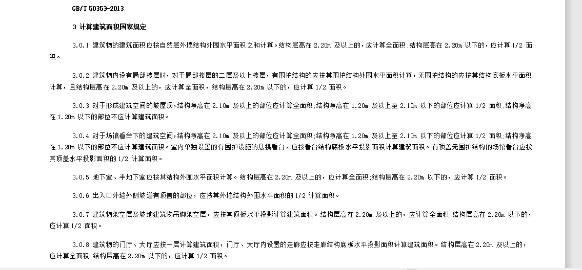

  • 綜合腳手架的工程量就是建筑面積對嗎,建筑面積沒有給直接在圖紙上測量就可以了嗎
  • 看北京計算規則,綜合腳手架的工程量一般就是建筑面積。
    建筑面積可以根據建筑面積計算規則,直接在圖紙上測量就可以了。
    2023-01-07 11:47:18
  • 綜合腳手架的工程量是建筑面積,建筑面積根據規范計算。
