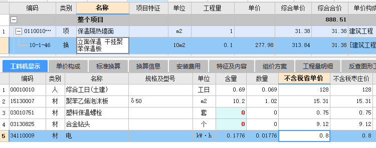

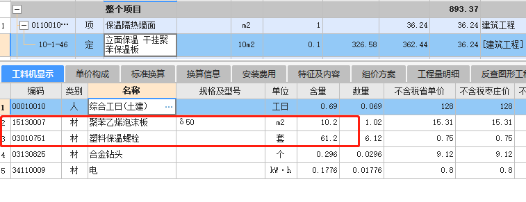

  • 定額子目中的輔材,現實施工中沒有用到,是不是需要把輔材含量調為0
    子目
    輔材
  • 不能調0
    2023-01-07 11:07:17
  • 不允許調整為0
    2023-01-07 11:07:45
  • 定額子目中的輔材,現實施工中沒有用到也不能把輔材含量調為0。
    定額是綜合考慮的,不能隨意調整定額材料消耗量。
    2023-01-07 11:10:36
  • 輔助材料不需要調整,施工中也有定額上沒有輔助材料,要不要增加呢。
    2023-01-07 11:10:44
