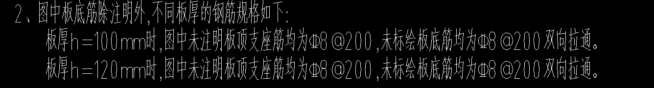

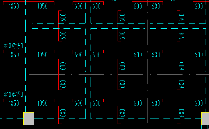

  • 板頂支座筋是負筋還是面筋?
    圖中有了負筋,面筋還用不用布置
    負筋
    支座

    板頂支座筋是負筋。
    圖中有底筋和負筋,不用繪制面筋。

  • 你好:是負筋,這是分離式板配筋:板底XY方向+負筋,不用布置板面通長鋼筋的。
    2023-01-07 10:01:38
  • 本說明和平面圖,底筋雙向布置。沒有通長面筋,只有支座負筋和支座負筋的分布筋。
    2023-01-07 10:02:48
  • 圖中有了負筋,面筋還用不用布置【一圖及二圖沒注明要設置面通長筋,按圖紙要求設置負筋可以】
