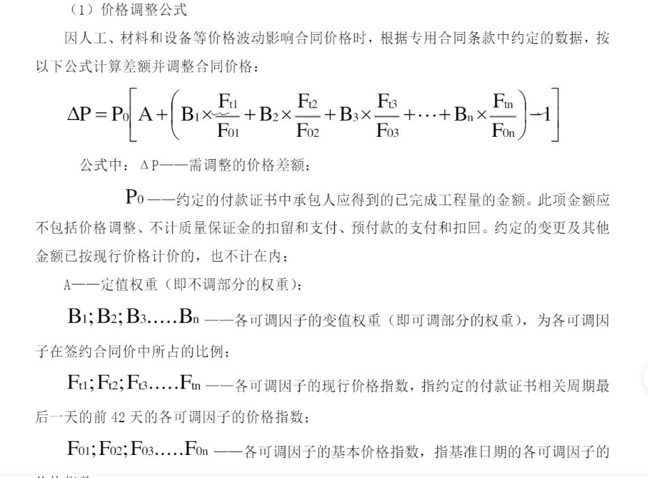

  • 價格指數調整價差法
    系數調整
    2023-01-07 09:26:12 補充
    上面的價差法,P0這個是整個工程總造價還是指的單位工程的,因為該項目土建與其他項目及精裝修各占1億多,差不多一半的造價,權重系數調整的偏土建,用總造價是不是不太合適。
    調價權重只有水泥、鋼筋、和人工,這三個權重分子上的FT1是怎么計算的,采用加權平均求和,還是用信息價上面的每月價進行平均價, 其中人工調價,是采用發布的調價系數,還是用工日來做對比。
    很糾結啊 求大師幫忙,有實列最好了
    其實是各種因素的權重
