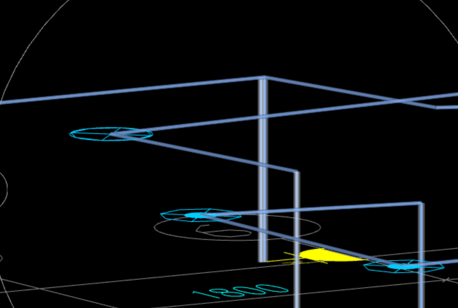

  • 請問燈具是吸頂安裝,電線是cc,請問沒有立管正常嗎?
    還是說燈具吸頂安裝是吸吊頂,這個吊頂應該在結構圖里面看呢還是土建圖里面看呢?
    立管
    當然是沒有立管,如果到燈具里面有立管那肯定是設置錯誤

  • 沒有立管正常
    2023-01-06 13:36:37
  • 吸頂燈只是有水平管線,沒有立管。
    2023-01-06 13:47:38
  • 在頂上安裝的燈具就是沒有立管
