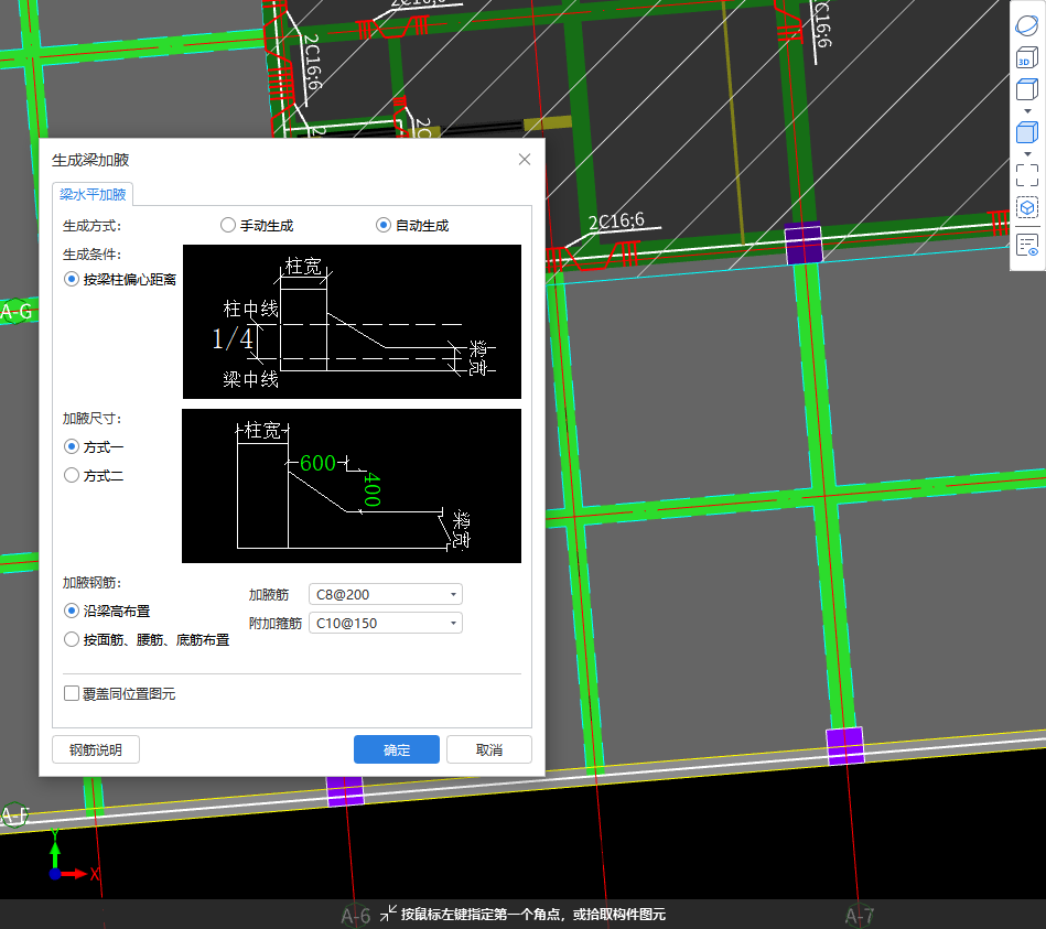

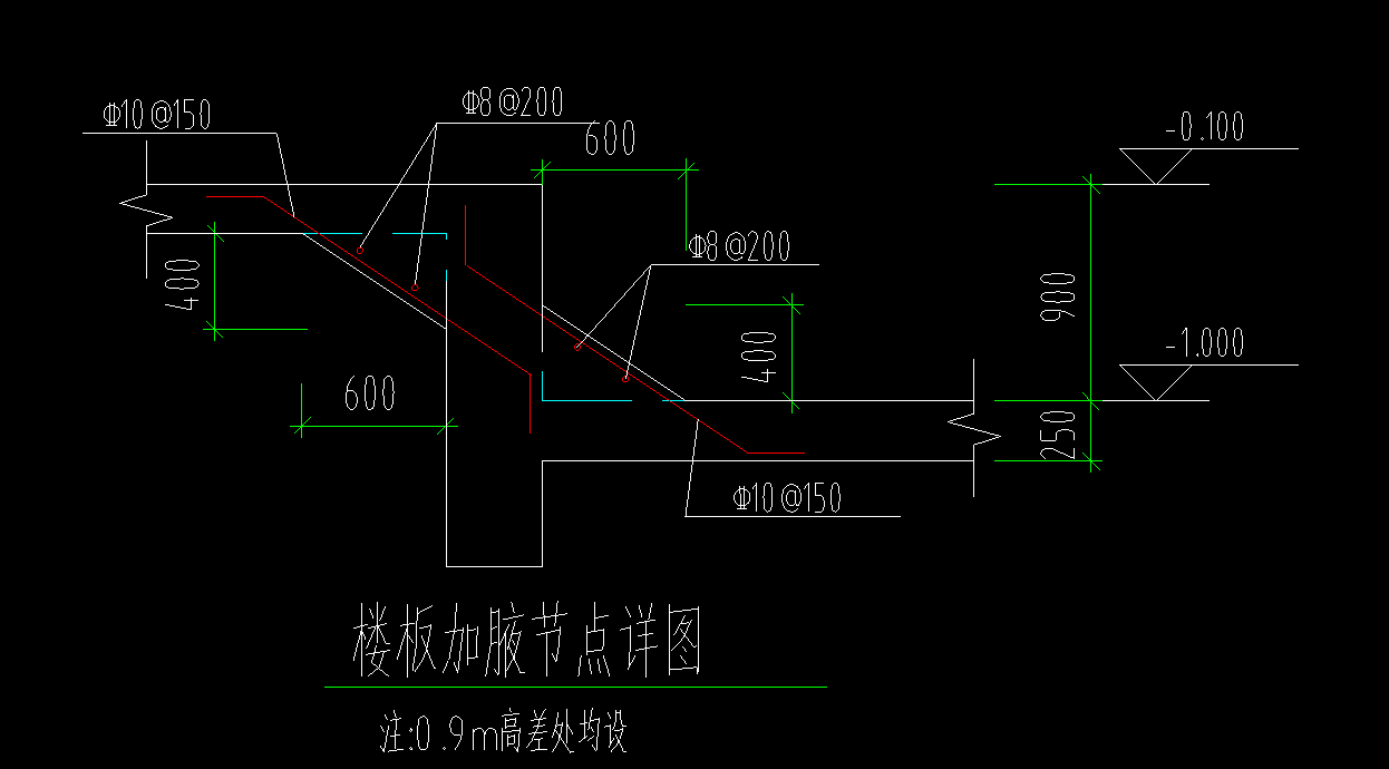

應該是布置上板,然后用三點定義斜板調整形成斜斜的,這樣再布置板鋼筋
首次提交 2023-01-06 13:09:13 最近修改2023-01-06 13:09:31 (修改過1次)
馮福連 鉑金專家
答題: 90937 被贊: 30849
不是梁。上圖是 板 加腋,高低板的加腋,可以用異形梁構件畫,斜筋在其它鋼筋里 輸入
2023-01-06 13:09:56
