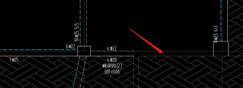

大佬來教教我 2023-01-06 11:53:03 | 江蘇省 土建 | 293查看 4回答
天涯浪子 鉑金專家
答題: 52208 被贊: 16357
查墻柱圖,看看是不是剪力墻
2023-01-06 11:53:58

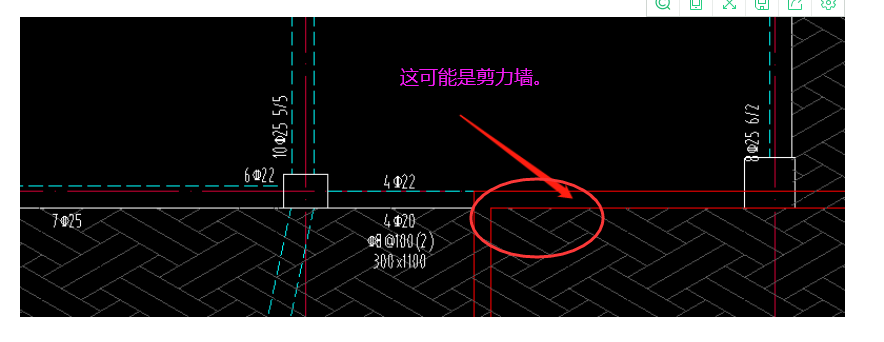

馮福連 鉑金專家
答題: 90930 被贊: 30831
剪頭所指是剪力墻,梁有支座的
2023-01-06 11:55:20
紅梅傲雪 鉑金專家
答題: 183711 被贊: 53926
看一下墻柱結構布置圖,應該是剪力墻的吧
