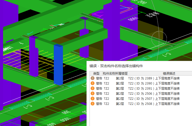

  • 在梁上為什么會報錯?請問各位老師怎么解決?
    梁上

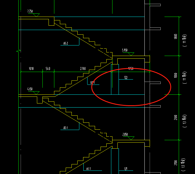

    坡面圖也是顯示的在梁上啊

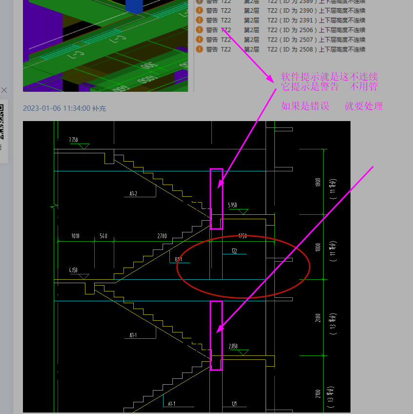

    樓梯柱是上下不連續的,你不用管,繼續匯總廣聯達服務新干線

  • 建議對照圖紙重新檢查一遍 對應樓梯剖面圖

  • 這是提醒,標高正確,忽略就可以的
