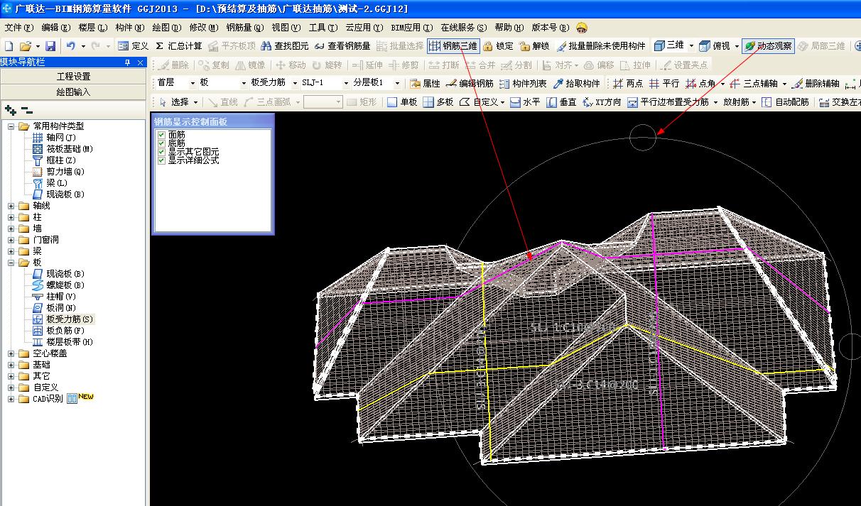

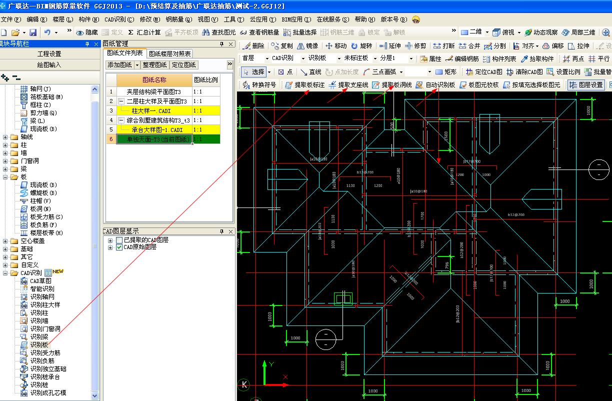

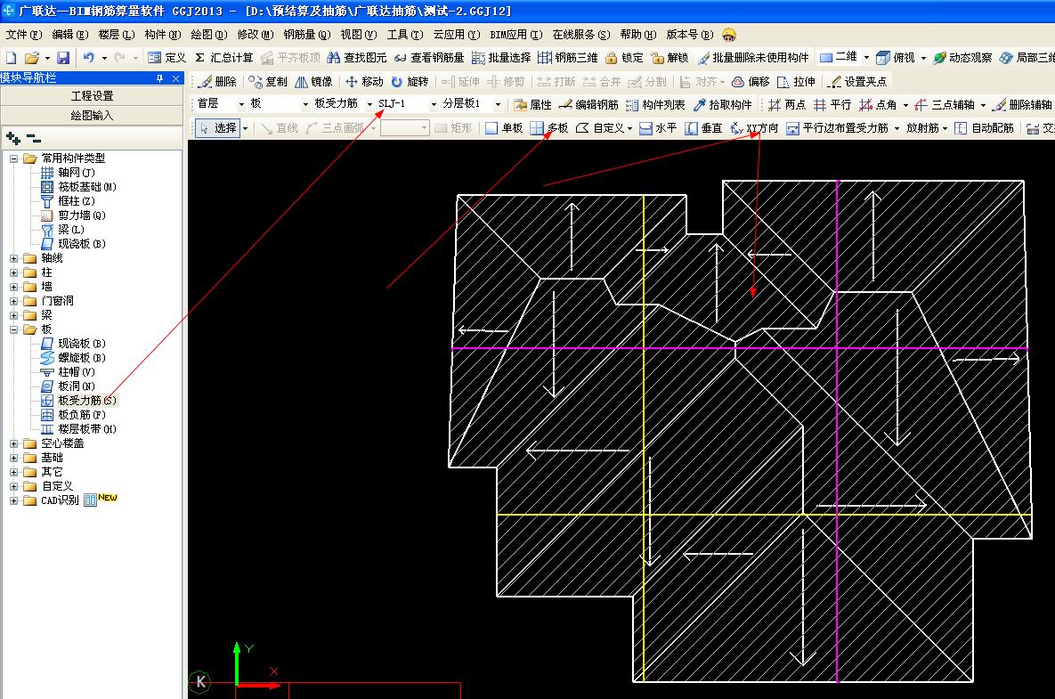

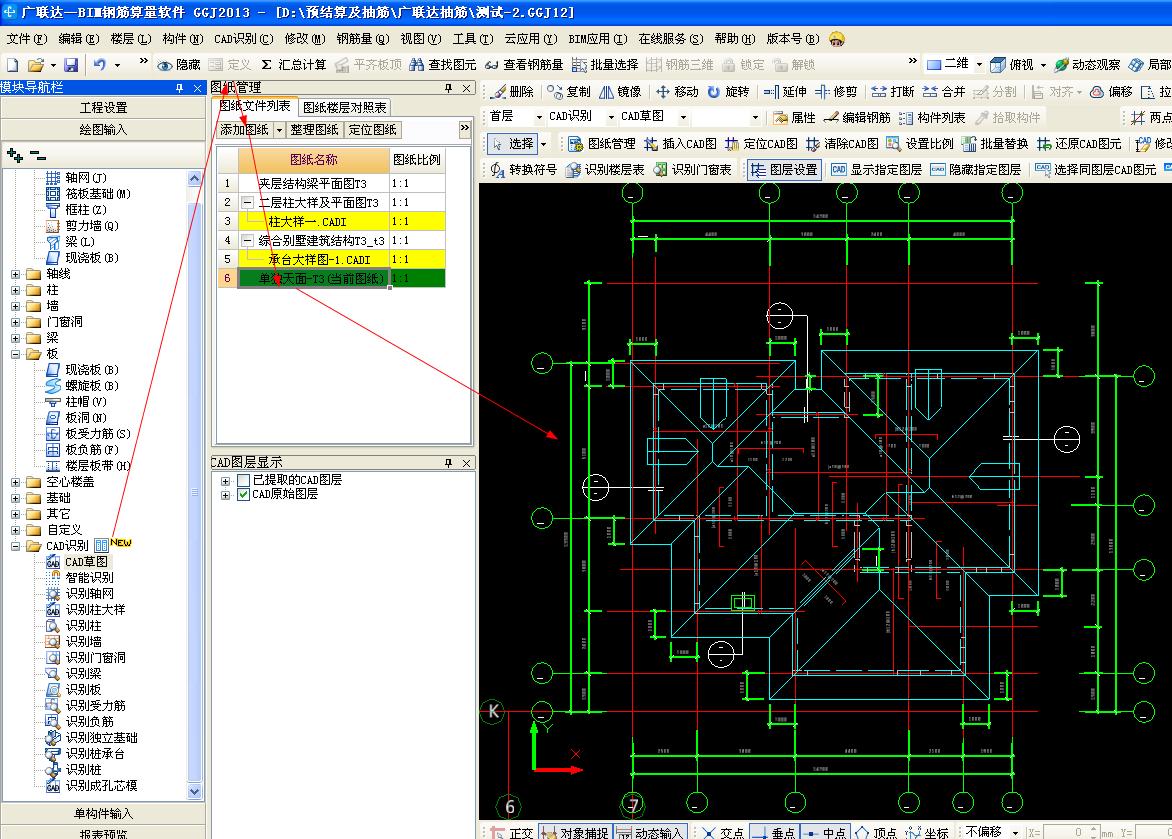

    答:外飄的用自定義線。在梁外皮分開,導入CAD,定義斜板,布置鋼筋,詳細步驟到我的博客中查看。(因為沒有你的CAD圖,無法給你演示了)
