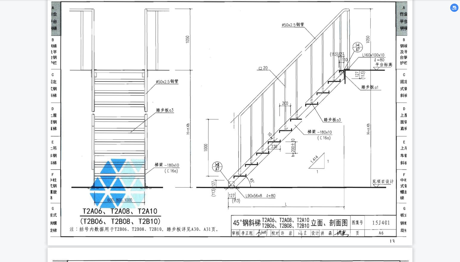

這個只是立面圖,圖集后面還有相應型號的重量。不用計算。里面有重量的

具體工程量表可以參照備注指引的頁碼

分材料計算重量、需要刷漆同時計算下面積

室外鋼梯的工程量計算依據
室外鋼梯的工程量計算依據是啥?實際如何計算補充問題:鋼梯的橫桿和立桿的重量怎么算?
