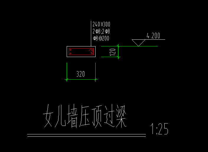

A-Qing 2023-01-05 09:21:02 | 廣東省 土建 | 309查看 4回答

用壓頂畫即可,當然也是可以用圈梁畫。

用圈梁布置吧

使用圈梁好畫一點

用壓頂或圈梁構件定義,然后智能布置到墻體中。
