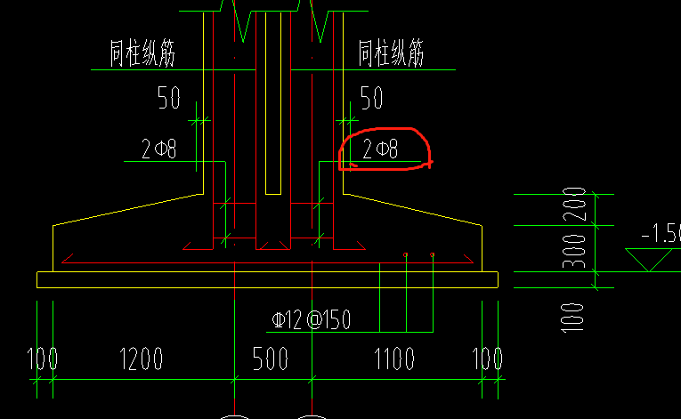

  • 這個屬于什么鋼筋
    什么鋼筋

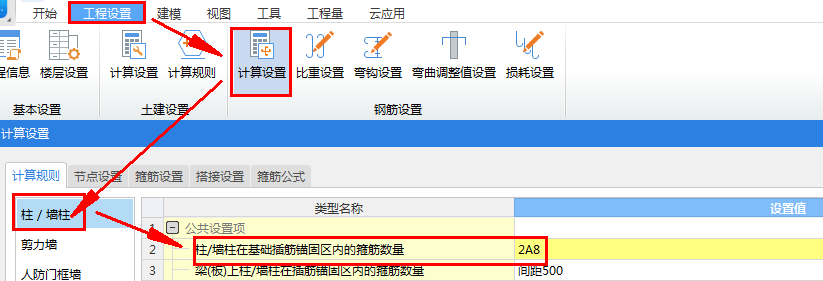

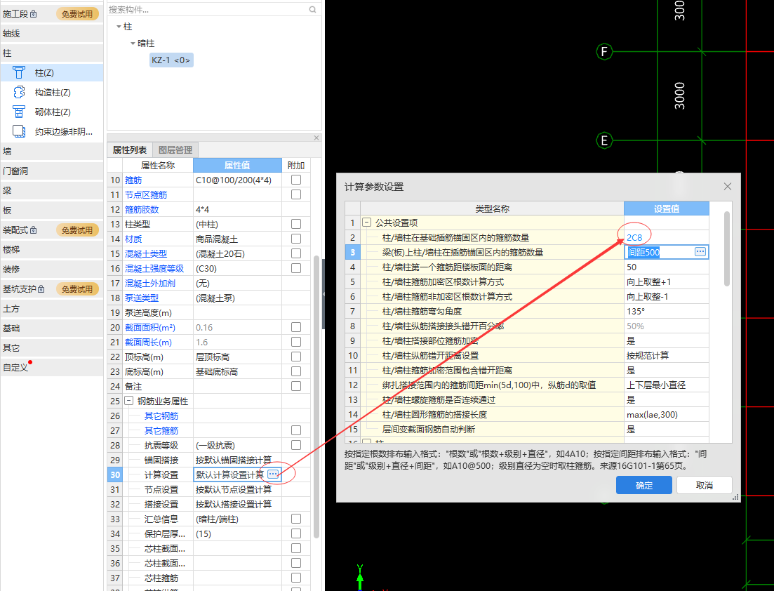

    柱的箍筋  在基礎中,軟件自動計算,可以設置的
    在工程設置---鋼筋設置---計算設置---計算規則---柱/墻柱---直接在“柱/墻柱在基礎插筋錨固區內的箍筋數量”中輸入即可。如圖:
    備注:1.可以選擇間距或根數輸入,也可以輸入具體的鋼筋根數-級別-直徑的形式。
    2.箍筋數量不能直接設置為0,若需要設置為0,設置后在【編輯鋼筋】---計算公式---根數修改0后再鎖定柱處理。

  • 你好:框架柱在基礎層的箍筋。
    2023-01-04 17:01:35
  • 基礎錨固區加強筋
    2023-01-04 17:01:39
  • 可以在屬性中設置
    廣聯達服務新干線
    2023-01-04 17:02:56
  • 柱在基礎內的箍筋.
