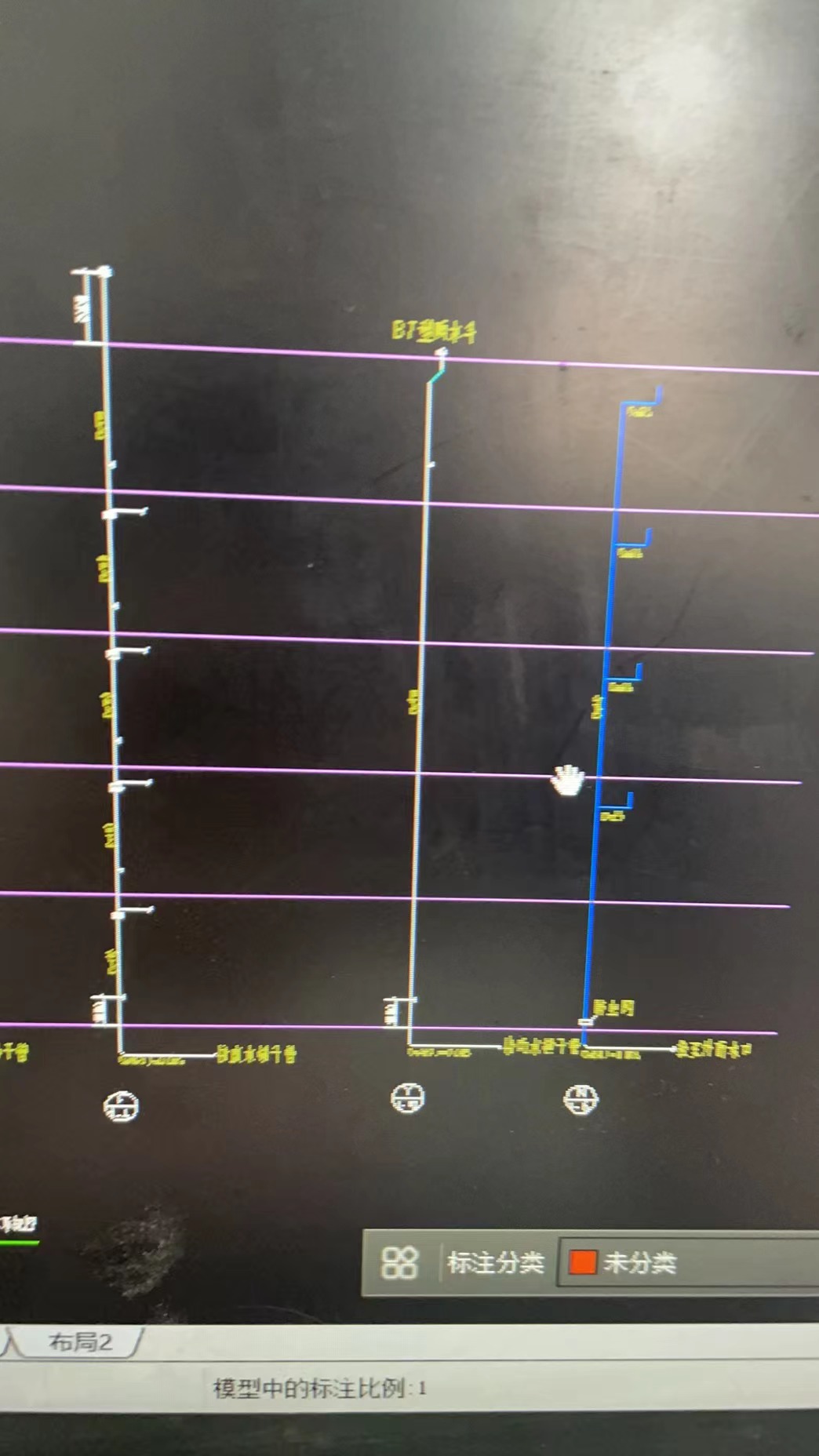

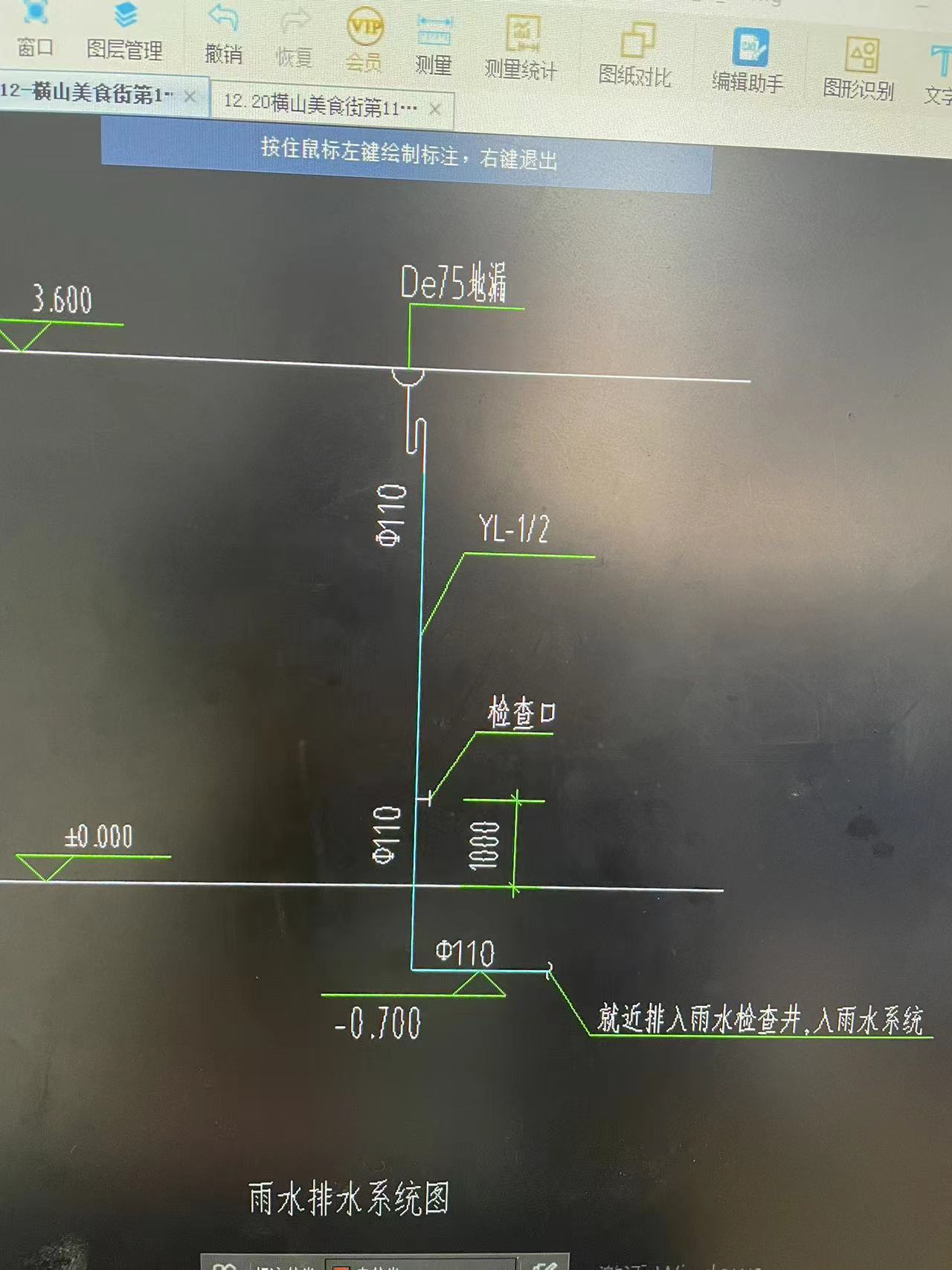

設計有就需要。但是工程量不單獨計算。管道安裝定額已經包含

大寫T橫過來樣式,冷凝水也需要

冷凝水管上不是檢查口,(不用識別)
