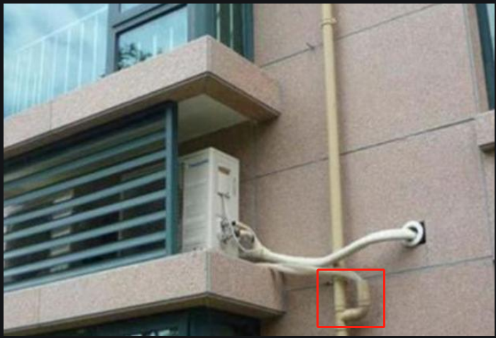

  • 請(qǐng)問(wèn)哪位老師知道在圖紙沒(méi)體現(xiàn)的情況下,冷凝水管一般按多長(zhǎng)考慮(圈出來(lái)部分)

  • 0.3m

  • 一般只留一個(gè)彎頭,考慮10cm足夠

  • 0.2米左右

  • 未畫出來(lái)的,不用考慮。
    畫出來(lái) 的按0.3米考慮,(水平0.2米,豎向0.1米)
