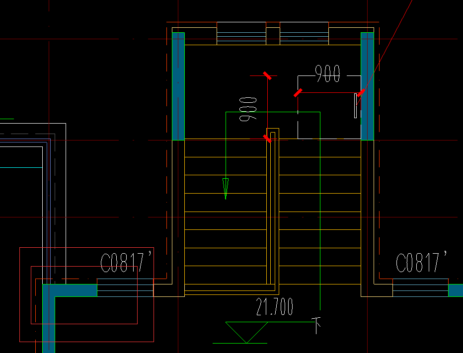

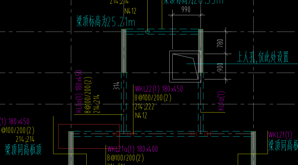

  • 結構圖上這個地方無剪力墻 到了建筑上就有 請問以什么為主 建筑還是結構
    剪力墻結構圖

    剪力墻以結構圖為準,圖紙有問題提答疑問設計
    2023-01-04 14:16:02
  • 讓設計確定
    2023-01-04 14:16:09
  • 按設計回復為準
    2023-01-04 14:16:50
  • 結構圖為準,建筑圖是砌體墻
    2023-01-04 14:16:51
  • 剪力墻應以結構圖為準布置,如果建筑、結構圖不一致,應由設計單位進行明確。
    2023-01-04 14:17:07
  • 轉角處有暗柱,先按結構設置,后再咨詢設計
    2023-01-04 14:18:07
  • 你好:以結構為準。【咨詢設計明確一下】
    2023-01-04 14:18:21
  • 咨詢設計確定
